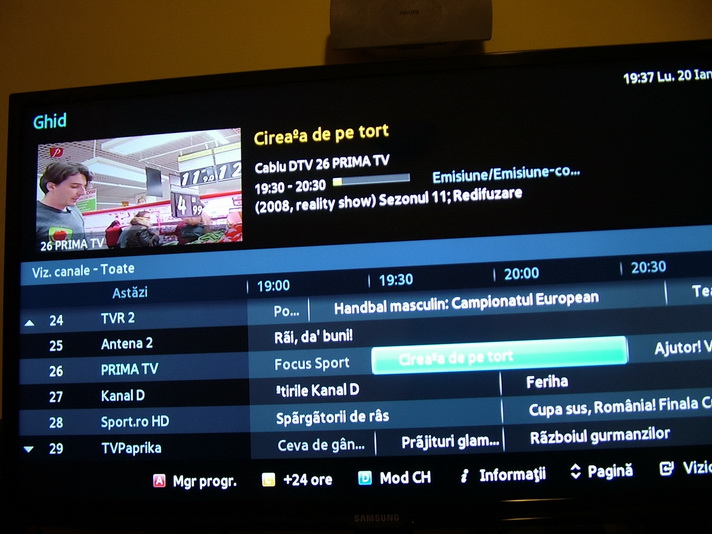

Am un tv EH6030 si de la o vreme am observat ca nu mai afiseaza corect diacritice.La inceput am crezut ca e vina celor de la cablu,dar am constatat ca ,si la redarea unui film pe usb apare aceiasi problema,uneori comica,de cele mai multe ori enervanta.Am incercat toate setarile de limba posibile, fara rezultat.Am facut si update de firmware,degeaba,chiar nu stiu ce sa mai fac .

Se discuta aici : http://samsungtv.ro/caractere-ciudate-l ... t1670.html
Din pacate, nu avem inca o rezolvare. Daca ai Polonia la "tari" s-ar putea sa pacalesti sistemul si sa rezolvi problema. Eu nu sunt asa norocos...

Eu cred ca vina e impartita intre rds si samsung,mai am un lg mai vechi lcd,tot cu card ci+ si nu sunt probleme ca la samsung.Am rezolvat problema la redarea de pe stick,insa nu si pentru epg de la rds.

La Samsung(daca ti-ai pune si ce model de tv ai la semnatura) cu diacriticele eu am rezolvat cu o noua scanare si ca tara pus Polonia
