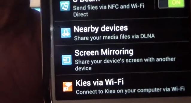

- opțiunea în meniul telefonului: - am observat în tutorial că a apărut cel puțin de 2 ori acest mesaj: - acest "efect" este din cauza desincronizări refreshului ecranului TV cu camera de filmat. Teoretic, camera de filmat are opțiune pentru a elimina însă ea nu este vizibilă decât pe filmare. - în tutorial este specificat că ambele device-uri (TV și telefon) sunt conectate WIRELESS la rețea. Dacă în cazul TV-ului putem ajuta cu o conexiune pe fir, cu telefonul este mai greu, DAR un router dual-band cred că ajută mult și desigur să avem o distanță cât mai mică între telefon și router.
