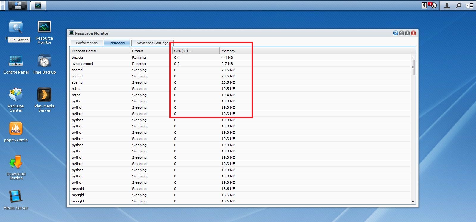

Acest NSA310 nu are un log, un info cu procesele ce ruleaza? Pe Synology am asa ceva:
(Nu vreau sa va deranjez prea mult, off-topic, cu Synology, dar nu strica putina "analogie")
