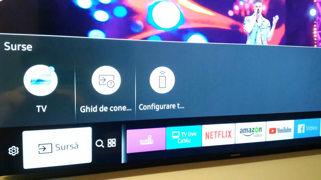

Am achizitionat aces model de curand si am avut neplacuta surpriza sa nu imi vada serverul media creat pe un router asus rt-ac68u. Anul trecut mi-am luat un UE40K5672SU si merge perfect. La noul televizor cand intru in meniu la "Surse" nu imi vede serverul media. Aveti ceva sfaturi, trebuie sa fac anumite setari la TV? Tin sa mentionez ca ruleaza perfect orice video 4K de pe youtube, deci conexiunea la router/net e perfecta.
Tv-ul nou care nu vede media serverul la surse

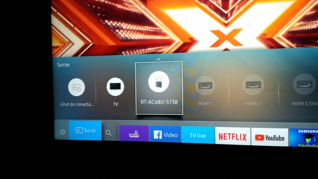

Tv-ul vechi care recunoaste media serverul facut pe router
Setare media server pe router. Setari de baza, simplu...
