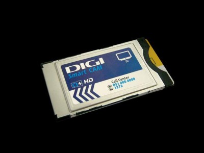

Cartela se introduce direct in adaptorul venit odata cu televizorul? Sau este nevoie de un dispozitiv precum cel din poza atasata?
ervin8571g
Mesaje: 38
Membru din: 10 Iun 2014, 05:26
Re: Ce TV să aleg? Cumpăr 3D? Recomandaţi LED, LCD sau PLASM
Mesajde sammy » 12 Iun 2014, 09:24
Pai cel din poza este adaptorul.
