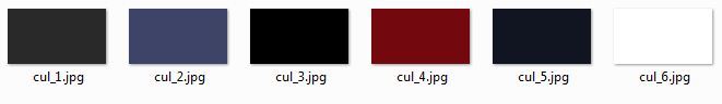

Simplu. Aceste probleme de iluminare ale panelului ies in evidenta pe culori inchise, spre negru. Dar cu ajutorul unor JPEG-uri puteti detecta si eventualii pixeli defecti (total sau partiali blocati)
Se genereaza cu Paint (cel mai banal si la fel de simplu) imagini cu o dimensiune de 1920x1080 pixeli. De exemplu aceste culori.
Se pun pe un stick si se acceseaza cu ajutorul mediaplayerului integrat al tv-ului.
Pentru ca testul sa fie cat mai relevant, setati Backlight-ul TV-ului la maxim. ATENTIE: Nu luminozitatea conteaza (Brightness-ul) ci setarea care da luminozitate maxima LED-urilor TV-ului. Deci un Brightness exagerat nu face decat sa de-a o tenta gri negrului si imagine "spalacita".
Personal consider niste setari corecte pentru test de clouding cam asa:
